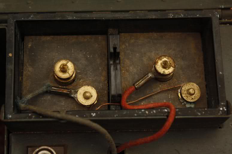

Apres recherche sur le net voici de la doc
il ne faut pas une mais deux piles il fonctionne en 3v

TELEPHONE TM 1932 Img_0012
TELEPHONE TM 1932 2ijkrr10
TELEPHONE TM 1932 5prjls10
TELEPHONE TM 1932 53msqs10
TELEPHONE TM 1932 358xnq10

Il y a deux piles à l'intérieur... On se branche d'abord sur la première (en solo) puis on change pour la deuxième quand la numéro 1 "fatigue". une fois que la numéro 2 donne aussi des signes de faiblesse on met les deux en série à ce moment là...
C'est indiqué sur la page du manuel que tu as mis en illustration !! sur le plan de câblage également il n'y a qu'une pile !
De plus si tu regardes bien les photos tu constateras que les piles sont montées en dérivation et pas en série... donc c'est bien du 1,5V !

houai, mais alors pourquoi que sur le schéma dans le couvercle il y a bien 2 piles en série
